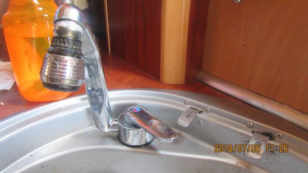

Jag bytte i köket för några år sedan köpte den på Ebay.. som vanligt :rolleyes:... det blev en "Wasserhahn Mischer Comet Florenz-mischer Spüle Cristal Smev Dometic Cramer".... hade en likadan innan men den sprack på flera ställen med tiden och jag är tvungen att köpa denna modell då den sitter nersänkt i vasken så ingen annan passar....den elektriska brytaren verkar vara bra kvalite.... men plasten i kranen är kanske inte den bästa.... för den har börjat spricka i "halsen" ... och när man diskar så är det lätt att stöta till halsen och det påskyndar sprickorna i halsen.... men det går att köpa nya halsar till denna kran ... ser att jag köpte den aug. 2016 och än håller microbrytaren....

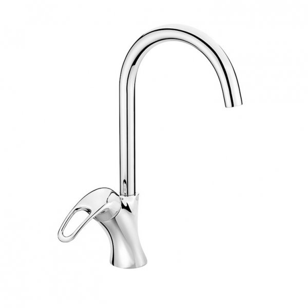

Min kran i köket (499:- , 7års garanti):
Jag vet inte hur det fungerar i andra H-bilar... men mitt system är sådant att pumpen också har en microbrytare så även om kranen signalerar och trycket är fullt så startar inte pumpen... inte föränn trycket sjunker... men då måste kranen vara öppen.... detta system är lite både livrem och hängslen :twitcy: men som jag ser det ett säkrare system än att bara ha den ene eller den andre....
Och vist skulle jag vilja kunna montera in en kran i metal, men jag tror inte det finns någon på marknaden med så låg profil som den jag har, den sitter nere i vasken :eek: (inte i botten) :confused:.... sänder med en bild :rolleyes:

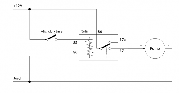

Om microbrytaren slår av och på pumpen direkt utan mellanliggande relä, innebär detta att den lilla brytaren måste hantera strömmar (beroende på pumpens storlek) på kanske upp till 5-6A eller ännu mer just vid tillslagsögonblicket. Dessutom en induktiv last genom motorns elektriska spolar, vilket ökar risken för gnistor och överslag mellan kontakterna i brytaren. Jag kan mycket väl tänka mig att microbrytarens kontaktbleck slits ner då blecken är för små för att upprepade gånger klara av att bryta de lite för kraftiga strömmarna. Själva strömmen som passerar brytaren när den är tillslagen fungerar säkert bra, men att slå av och till kan vara problematiskt om det bildas små gnistor när de snabba elektronerna hoppar någon halv millimeter när kontaktblecken ska mötas eller skiljas men ännu inte nått full kontakt (nära avstånd) eller full brytning (längre avstånd). Varje gnista äter bort en mikroskopisk del av kontaktblecket och med tiden finns inte tillräckligt med material kvar för att ge fullgod kontakt. Till mitt husbilsbygge har jag dels en tryckkänslig pump, dels microbrytare. Förutom huvudströmbrytare. Hängslen, livrem och vajer. Jag behövde en kran med 27 mm hål och den jag köpte visade sig ha microbrytare. Inte för att jag behöver en brytare. Funderar nu på att använda microbrytaren till att tända en lampa istället så att jag ser vattnet eller vattennivån... men hur som helst kommer jag att använda ett relä för att få ner strömmen genom microbrytaren till ett minimum. Är det sedan skitkvalitet lär den gå sönder ändå o_O
Blir öven bättre tryck (flöde) om man sätter ett relä som försörjer pumpen med ström istället för att låta strömmen gå genom microbrytarna. Speciellt om man inte står på el. Min erfarenhet.
EssoJ
Det här med relä låter ju bra. Är det någon som kan beskriva vilken typ av relä som skall användas och ge ett exempel på kopplingsschema?
Undrar Kjell
Tack för ett enkelt och tydligt svar. Har ett relä liggande, så nu kan jag testa.
Tackar Kjell
