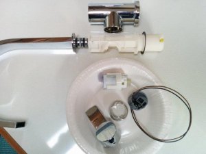

Tråden lite gammal men tänkte bidra med lite information om de kranar som stter monterade i våra HB.
Kompletterar med en lite bilder och pdf på en demonterad kran med microbrytare.
  • Byte av microbrytare Vattenkran.pdf

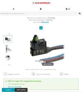

Hej, det finns ju lite olika standardstorlekar och utföranden/hålbild, men gör ett försök på Kjell & Company som har en del. Även CONRAD har en hel del.
Annars finns ju eBay där de kostar någon krona st. men då kommer ju de fantasifulla svenska avgifterna ovanpå.... Men man kan även handla mickrobrytare från EU länder på eBay till hyfsat pris om man hittar den rätta, och då blir det enklare och går snabbt.
Här är det mest Engelska sidor.
micro switch | eBay
