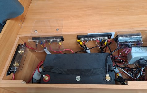

Jag gjorde om Adrias dåliga elanslutning på 12V sidan. Massor med små ringskor på minussidans polsko.1000009912.jpgBättre med plintar så man kan ansluta t ex externa laddare på ett enkelt sätt. Köpte mina på Biltema man de verkar inte finns kvar. Båtbutiker har nog.
TILLÄGG: Hittade dem på Biltema, 25-8082 25-8083 25-8084
