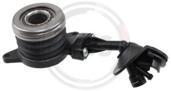

Då är frågan om packboxen i växellådan är lika tokigt monterad som i de äldre bilarna.
Den är monterad från insidan i växellådan. Då måste lådan loss och en total molekyl demontering av innanmätet behövs vad jag vet för att byta packboxen.
Hej, ja jag tänkte på det när jag skrev.... Men ville inte "strö salt i såren".
Ja när allt innehåll i lådan ligger på bänken och växellådshuset är helt tomt så börjar man med att montera en ny packbox inifrån huset, därefter ett kullager och sedan fortsätter man med ytterligare ca. sjuttiofem delar ovanför den.... Toppen vad tänkte konstruktören på.... eller rättare sagt varför tänkte inte konstruktören alls. Jag vet inte om det hängde med genom alla generationers lådor, men inte omöjligt. Det är väl sådant som även kan få den största motståndaren till rinnande packboxtätning på burk/flaska att i alla fall försöka.
Men bara 8600mil stämmer dåligt med saboterande oljeläckage kanske, samt att det studsar mest när man lägger i tvåans växel för att fortsätta axa.
Jag tror att det sitter "vanlig" koppling så länge 2.8 med tillhörande växellåda fanns, men kan ha fel, Fiat har blandat rätt mycket vid/innan modellbyten.
