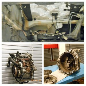

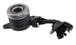

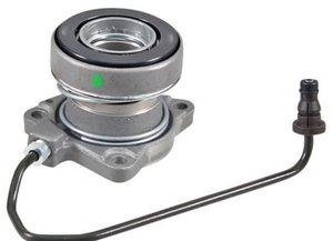

Om dom är så korkade på Fiat så dom monterade slavcylindern innanför ”sprängkåpan” så är det rekord i idioti.
Först, jag vet inte vilka modeller som faller in i det här, men Fiat har det och är inte ensamma. Grejen är väl...
"Varför inte ändra och krångla till något som snart funkat i hundra år och inte inbringar några större pengar till våra verkstäder".
Vi fixar till det så det tar timmar att byta i stället för tio minuter och gynnar då våra verkstäder.
Det räcker inte om de skulle gjort en lucka i svepet för slavcylindern är en kolv med hål i kombinerad med urtrampningslagret och sitter alltså runt växellådans axel, så allt måste bort och låda och motor delas på.
(Det blir väl lite som att det är lika bra att byta vattenpump samtidigt som kamrem när allt ändå är nedplockat.)
Det är lika bra att byta både koppling och det fantastiska dubbelmassesvänghjulet på en gång när vi ändå har allt nedplockat för att byta slavcylindern till kopplingen........................

Visa bilaga 195161
M.v.h. JANKRO.Visa bilaga 195162
Oj oj oj , kan jag ringa dej i morgon fm för fortsatt konsultation

Om dom är så korkade på Fiat så dom monterade slavcylindern innanför ”sprängkåpan” så är det rekord i idioti. Såvida det inte finns någon lucka att skruva bort för att komma åt denna. Dessutom skulle det vara väldigt intressant att förstå hur det skulle gå till att lufta denna? Skall den i så fall luftas i tomme innan man monterar tillbaka växellådan på motorn? Dessutom brukar man ju behöva ta ur motorn komplett med låda för att kunna separera dessa från varandra på en framhjulsdriven bil, vilket ju Ducato är.
idag ska dom börja att demontera lådan...ska bli spännande att se vad det är för fel....
