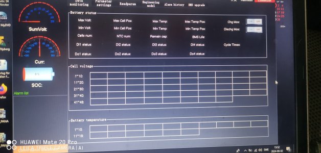

Jag har ju installerat nya lifepo4 cells, men inte nya bms och där är en sak jag inte kan ändra i Bms'en, så nu tänkte jag om jag kopplar upp dem mot datorn då kan jag säkert radera cykel som står på 160 till noll...
Men programmet daly bmsV1.1.1.5 säger nu.... Comm status disconected
Jag använder Daly orginal Uart cable men tyvärr fungerar det ändå inte.... Här är det slut på mina kunskap...
Någon här som kanske vet hur jag skall göra nu.?

Nu har jag provat.... Men tyvärr samma dåliga resultat...

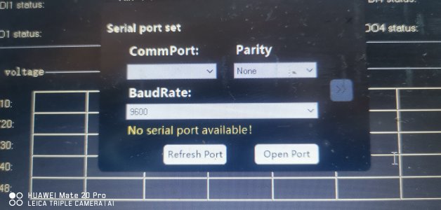

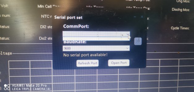

Klickar jag på CommSet så kommer en ruta upp.... Men jag vet ju inte vilka värden jag skall lägga i de tomma fälten...

Com port ser du i dropdownmenyn och då får man testa de som finns att välja på, om du inte ser något där så saknar din dator drivrutiner för dongeln eller så är det som Herbet säger ovan. Du behöver ha kabel ansluten till både BMS o datorn innan du startar programmet.

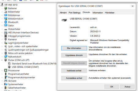

Kolla i enhetshanteraren när du har kabel ansluten om det finns något entry med utropstecken på så kan du få en ledtråd till vad kretsen heter som det saknas drivrutin till.
Så här ser det ut när jag kopplat in enbart Daly dongle i datorn: (Com7)

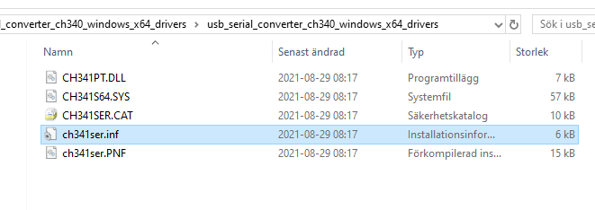

Du behöver drivrutiner för CH340 om du har samma dongle som det var till min Daly.

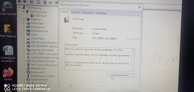

Hur ser det ut i enhetshanteraren som jag visade ovan? Finns det någon comport? Om det inte finns så har du fel UART drivrutin.

Du kan bara ha dongeln isatt i datorn så ska det se ut som på bilden i inlägg #7.
Det kan stå något annat i stället för CH340 och det kan vara en annan Com port än Com7 men det ska finnas en enhet i enhetshanteraren.
Gör det inte det så har du fel drivrutiner och då kvittar det var andra änden på kabel sitter.

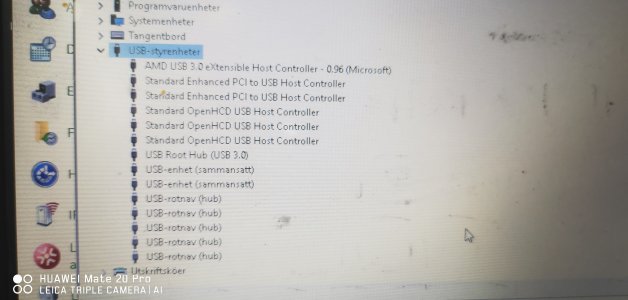

Inga problem med usb
Inga portar att välja
Men porten för uart är okänd..
Så vad gör jag nu...?

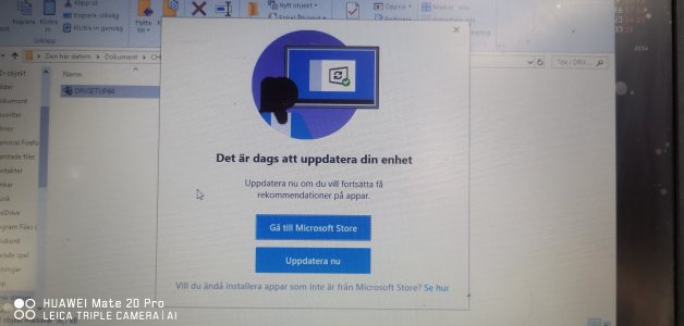

Testa att installera drivrutinen som Håkan länkade till tidigare i tråden.

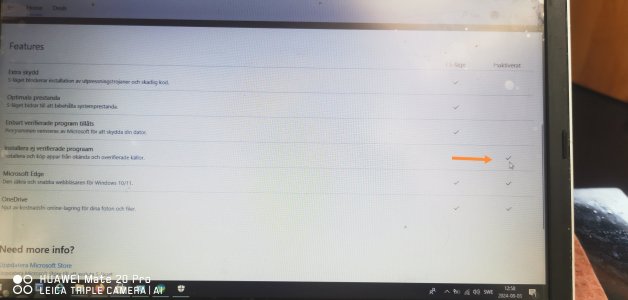

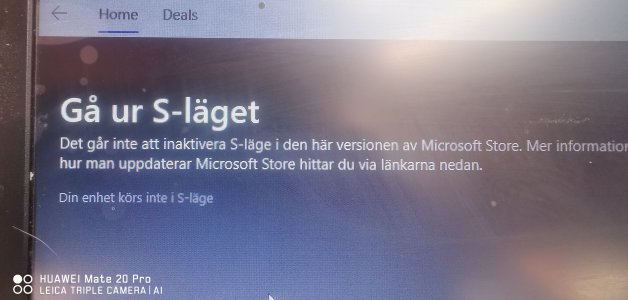

Tack.... Jag försökte göra detta men då kom denna bild upp...
Så jag klickade på.... Vill du ändå installera... Och då kom detta upp
Men hur jag än gör så vill inte Windows installera programmet... :msn_wall:
