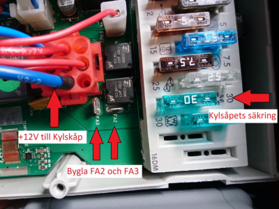

Tack för bilden Olof, det hjälpte :). En sammanfattning:
1. Gör en brygga mellan FA2 och FA3, vilket gör att kylskåpet får 12v trots att bilen står still.
2. Koppla en kabel från regulatorns AES till kylskåpets anslutning T10 eller S+.
3. Komplettera med grövre kablar + och - mellan EBL och kylskåpet.
Har jag uppfattat er rätt?

Vad gör stiften FA2 och FA3? Är det så att i en av dem finns det +12 volt och byglas den över till det andra stiftet så går +12 volt via en kabel fram till kylskåpet. Om sedan AES-signalen från regulatorn blir aktiv och når kylskåpet, så startar kylskåpet med +12 volt från FA2/FA3 och går så länge som AES-signalen är aktiv?
Vad betyder #6 och position 20 och var kommer dessa in?

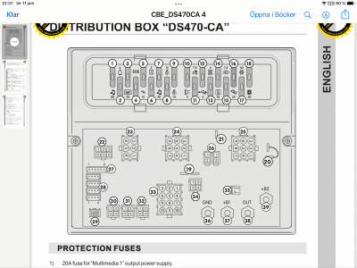

Vad som rent tekniskt sker vet jag inte annat än att det deaktiverar tillverkarens frånkoppling.
Pos. 20 är Fa3/Fa2

I ditt sammanhang så verkar det som jag skrev i inlägg #19, en kabelstump på kanske 6 cm och och en vanlig kabelsko i var ände så har du en bra bygel till flatstiften.
