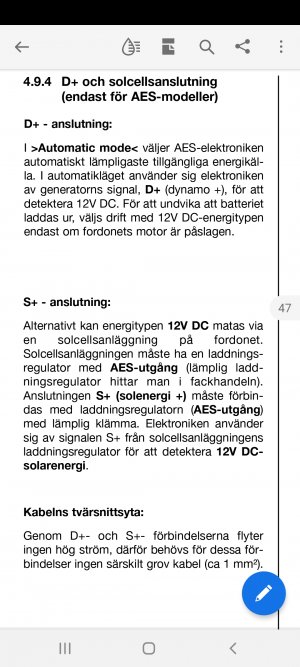

Vissa nyare skåp har en separat ingång för att koppla om till solpanel
Jag kikade i manualen för Dometic RMD850x-serien, och mycket riktigt har de en ingång S+ för just drift via solceller.
Det är styrsignal du får från solcellsregulatorn S+till kylen,12V matning sker fortfarande från EBL, där får du ingen ström med avstängd bil i TS fråga.
Menar du att motorn måste vara igång för att driva kylskåpet från solcellerna? Det verkar väldigt ologiskt tycker jag.....

Om elblocket är konfigurerat för det fungerar det som du säger,men Carthago EBL släpper inte fram någon ström för drift av kylen med avstängd motor ,då krävs modifiering enligt #6
