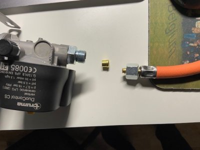

Tack för hjälpen här,har nu kopplat enligt nedanstående men innan jag fortsätter vill jag säga att när jag väl fått ihop detta så kommer bilen att gasol testas innan den tas i bruk, jag kommer inte att chansa med detta men har gett mig den på att åtminstone få ihop detta.
Med nedanstående koppling så bottnar muttern innan den kan trycka på kopplingen om ni förstår hur jag menar? Den förminskningen i mitten åker för långt in i Truman så muttern kommer inte åt att trycka på den.
Tar jag och stoppar in förminskningen i Truman och drar åt muttern så bottnar muttern innan den når förminskningen. Det finns två förminskngar medskickade, en med 8 och en med 10 mm i håldiameter.

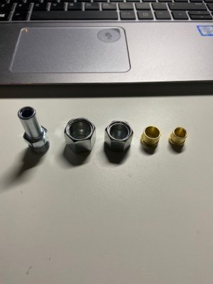

Nedan en bild på vad som fanns med i förpackningen, röret jag har är 8 mm. Den lilla muttern passar inte på Truman, den passar att gänga på stussen längst till vänster. Vore kankse enklare att koppla in stussen och dra en slang.

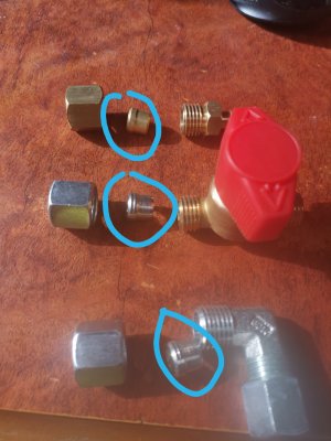

Jag kollade efter vad jag har liggande till gas koppling och hittade bla dessa..
Som du ser så är de tre som är inringade klämmkopplingen och inte någon förminskare :rolleyes:
Och det är samma som du har som no 1 till höger om muttern...
Den klämmer inte förrän du börjar spänna muttern då hålet är konisk och ju mer du spänner ju mer klämmer den om ditt 8mm rör... Du monterar den med den smala sidan in i hålet... IMG_20210928_111012.jpg

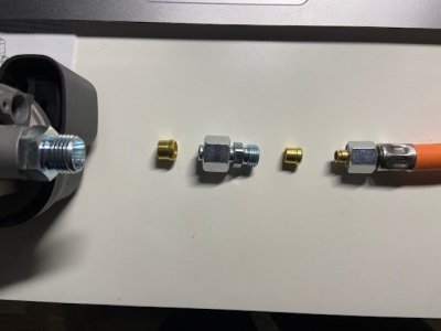

Visa bilaga 216288
Visa bilaga 216292
Lite svårt att vara helt säker men den lilla försminskningen längst till vänster är en 8 > 10mm.
Nr 2 från vänster är 10 > 12 mm. Om du testar med nr 2 så kommer du troligen märka att den "funkar"... Så då blir det till att skaffa hem en förminskning som 8 > 12 istället.

Ja, studsen längst till vänster är avsedd att förminska från 10 till 8 mm. Fortsätt sedan med 8 mm rör. Inte slang för den måste bytas när den blir dålig eller 10 år.
Förutom det som fanns med i Truma-förpackningen torde du inte behöva mer än kopparröret och en förstärkningshylsa

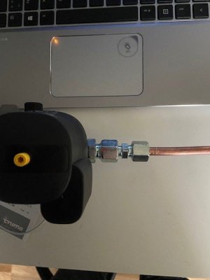

Tror jag äntligen fattar! Då ska det kopplas så här då men med rör istället för slang så man slipper byta slang: Dom två bitarna i mellan är svåra att trycka på respektive anslutning till Truman och stussen, men antar det ska vara så? Dom verkar ha i princip samma dimension som hålen dom ska in i.

Gick ju bra detta, tack för råden!! Speciellt tack till Mats S som fick mig att fatta att stussen var övergången till 8 mm. Nu ska detta kopplas in och testas efter konstens alla regler av fackman!
