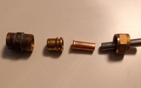

Hittade lite prylar i garaget.
Blev enl bilden (hade inget kopparrör, blev stål på min bild)
Reduceringen ska passa i vänstra kopplingen (som motsvarar din koppling på Truman)
Med min reducering behövs ingen kona (klämring) men du kanske har en annan modell...
Men som Pålle skriver, det får liksom inte bli fel när du sätter ihop delarna...
