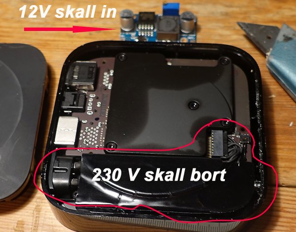

OK, här kommer en beskrivning på hur jag gjorde en ATV konvertering "i natt". Jag hade 2 st. ATV utan att veta vilken generation, troligen 3 och 4. Öppnade en, den tjockare, och upptäckte att den var helt inkapslad och inte som på Youtube videosnuttar. Öppnade den andra (något smalare) och BINGO! Här kommer beskrivningen.
1) Köp 2 saker på Kjell & Co: jag valde 5V matning genom Micro USB och en spänningsregulator. OBS! du har väl en kabel för USB/micro USB, annars får du skaffa en sådan, eller hur du nu har tänkt dig att mata din ATV?

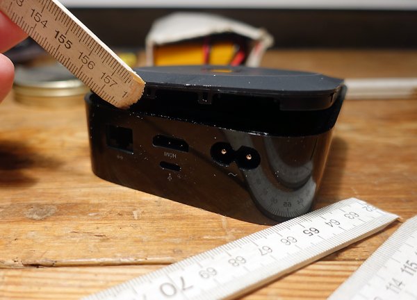

2) Öppna ATV. Jag gjorde det med bitar av en tumstock, vässade i ändarna. Undvik märken i plastkanten. Den 1:a ATV'n jag öppnade (den tjockare varianten) var en jag inte kände till från Youtube så jag tog den andra istället.
3) 230V transformator skall bort och Kjells omvandlare (högst upp) ska in

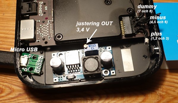

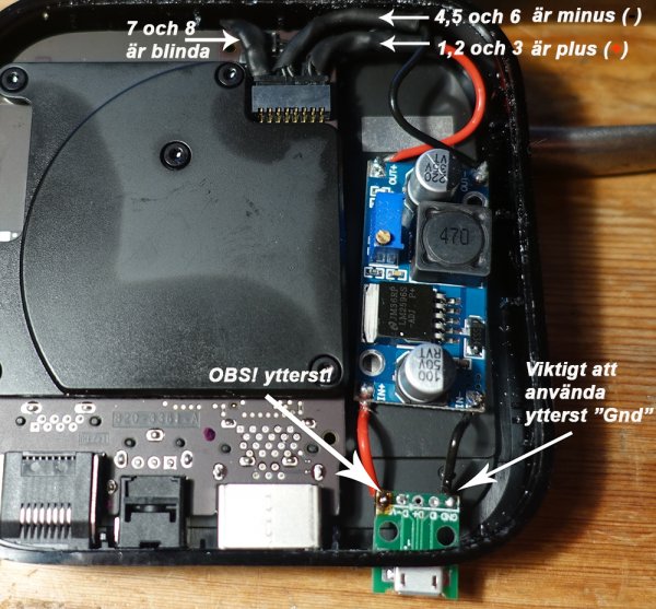

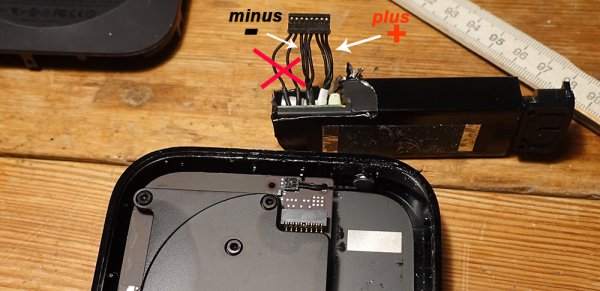

4) Man tar ut hela "paketet" och nu är det viktigt att kapa 8 trådar som sedan ska löddas till Kjells omvandlare (IN/OUT för + och -). tråd 1,2 och 3 blir plus (röd), 4,5 och 6 blir minus (svart) men 7 och 8 är blinda (fyller ingen funktion).
5) Nu är allt förberett, bara att sätta igång och lödda. Micro USB's yttersta hålen skall kopplas till omvandlarens IN hålen för + och -. Från omvandlaren skall yttersta hålen UT, + och minus anslutas till den lilla svarta kontakten. Gör nu rätt!
6) ...och så här ser det ut när allt är ihoplöddat. Nu skall potentiometer (den lilla skruven på bild 5 justeras tills du får 3,4 V i output punkterna. Detta gör du med en voltmeter som du ställer in på 20 V (på DC skalan). Saknar bild, men om du inte kan hantera en Voltmeter, då är det bättre att du tar ett snack med din granne som hjälper dig säkerligen. Bjöd på något gött så blir även han stimulerad om att göra en viss insats för dig ; )
Visa bilaga 130005
Visa bilaga 130006
Visa bilaga 130007
Visa bilaga 130008
Visa bilaga 130009
