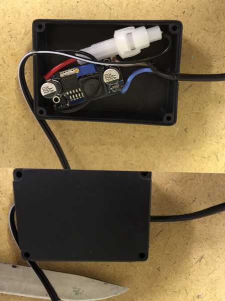

Jag har tänkt att konvertera Apple tv g 4 till 12 v (2A)enligt beskrivning på youtub men den kanske inte tål direkt koppling till bilens 12v som kan vara mer än 14v .. har någon vetskap om det går eller förslag om hur jag kan stabilisera bilens ström till 12v.
https://m.youtube.com/watch?v=cao5UahhN6o
Jag har gjort denna övning för en ATV 2 (3,6V) enligt en liknande instruktion, beskrev den steg för steg på svenska..., regulatorn som Arkilles länkar till tar ner spänningen till 3,6V eller vad du justerar den till..., den verkar dock behöva läggas i en apparatlåda men även det har kjell.

Sv: Konvertering av Apple tv
Den ska få plats inne i ATV om man tar ut det gamla nätagget.
