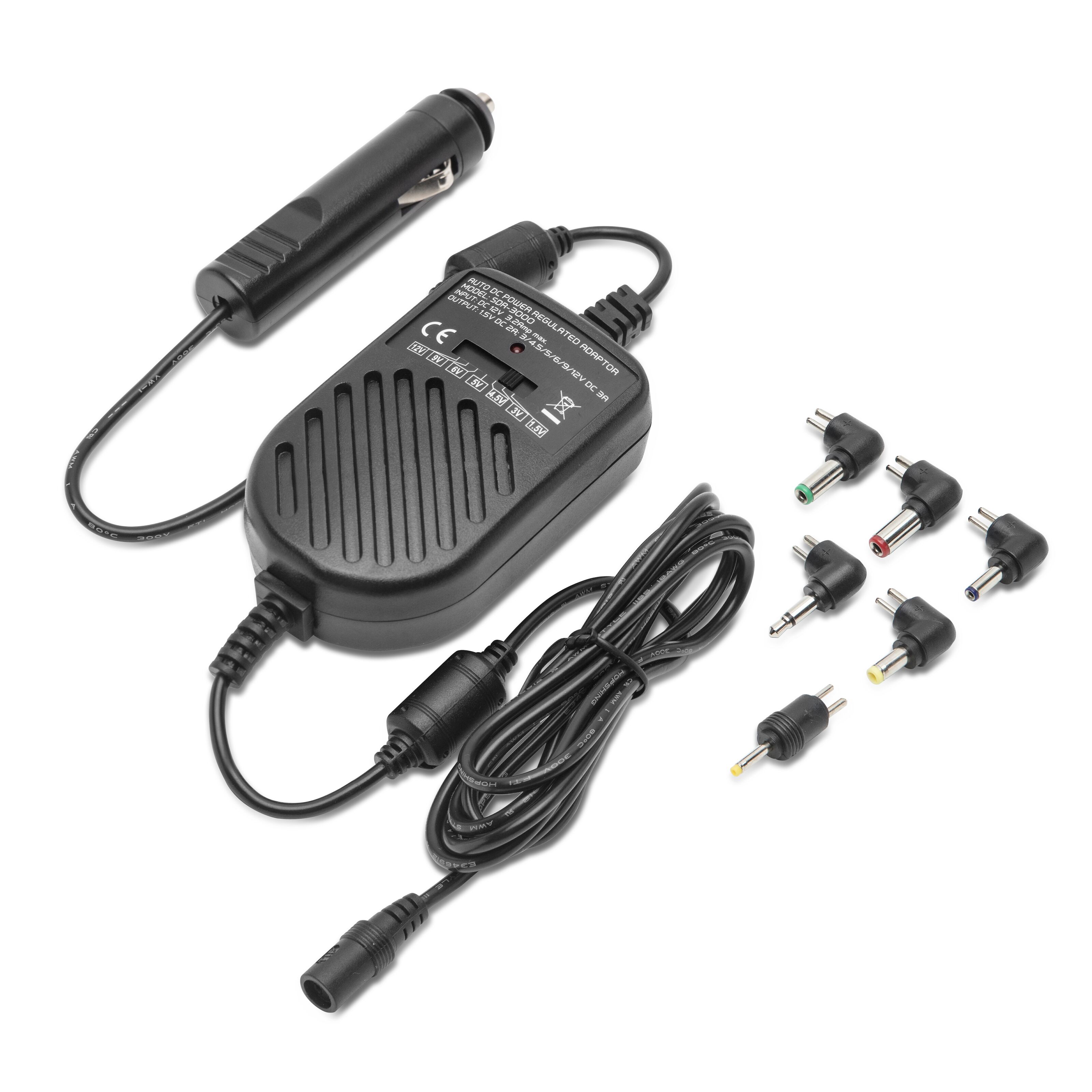

Jag som är en försiktig general kör med regulator innan eftersom spänningen ligger över 14V vid laddning. Hittar du någonstans vad som är max vad ATV tål så är det uppskattat eftersom min regulator "bara" ger 2A och det vore skönt att kunna panga på med bilens V rakt in...I 4:an så räcker det ju att dra ut två strömkablar och mata med 12V, man behöver inte byta strömmodul. Glömde tyvärr att mäta den interna spänningen på 5:an. Jag avbröt min ”operation”då den inte såg likadan ut inuti som 4:an. Får göra ett nytt försök och mäta spänningen där här gången.

Varför inte koppla Tv´n direkt till telefonen med kabel det gör jag har allt utan appletvEn utjämnare kallas DC-DC typ en sådan
Luxorparts 12 V-adapter med 6 DC-pluggar, 36 W - DC/DC-nätadaptrar
12 V-adapter (21 mm) med ställbar utspänning 1,5 - 12 V (DC). Levererar upp till 3 A. Kan ställas i utspänningarna 1,5/3/4,5/5/6/9 och 12 V. Fast polaritet (plus i mitten). Levereras med de 6 vanligaste DC-pluggarna. Inspänning: 12 V (DC)www.kjell.com
