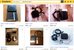

Hittade en beg Apple TV gen 3 för 300.- så nu blir det ombyggnad enligt denna instruktionen :)

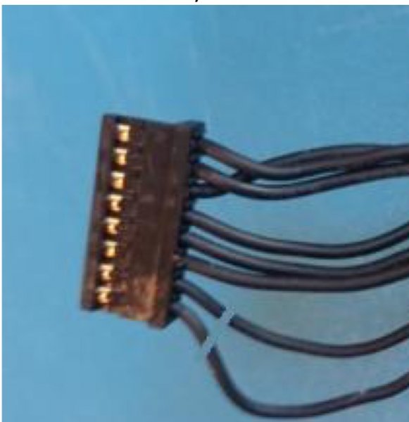

Tack, bara ute efter namnet på kontakten. Tror det är en MTA-100 hylsdon AWG24 2.54mm 8-pole men osäker.
Jag fick gratis Apple TV 3 av en vän (kostar kanske några hundralappar annars), köpte 12V kretskort från Kjell & Co för 36:- + HDMI kabel (melan Apple TV och TV) och hade redan en USB kabel (12 V försörjning). Finns en tråd med komplett beskrivning här på HBK. Hemma har jag Cromecast (som inte används) och Apple TV 4 som går på 230V för div. streaming (fick den också gratis men borde finnas begagnade annars)...

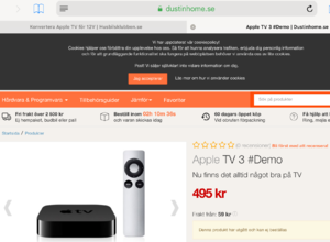

Prisex Dustin:
