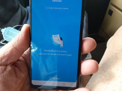

Hjälp! Jag har tappat kontakten mellan mina litiumbatterier och mobilen,det kommer medelande att man ska skriva in något, har avinstallerat appen och installerat den igen, samma problem, det har funkat ett par år innan, vad göra? Mvh Gertz

Jag har provat alla jä---a sätt, tack för alla tips, får upp samma hela tiden på appen, bifogar en bild, frikampat 1 v nu,dåligt med sol, idag var det dåligt med ström kvar, fick starta bilen en stund ,har ju kompressorkyl o dieselpanna, så det drar lite ström, därför vill man ha lite koll på batterierna.20210625_115524.jpg

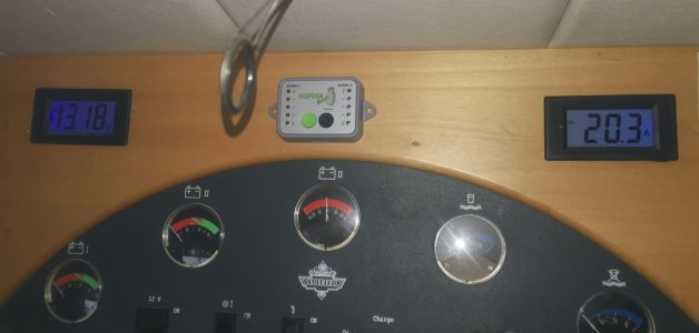

Detta med att förlora bluetooth kontakten med sitt batt. Är nog alla med bluetooth skräck.. :eek:
Därför bör man också ha monterat visuella instrument där man kan avläsa viktiga batt. värden...
Själv monterade jag en volt och en amp meter. Nu behöver jag bara "kasta" ett öga på dem för att se statusen :spinny:
Jag hoppas det löser sig för dig...
Har du en bild från din mobil där man kan se vilka enheter som är parkopplad?
Gå till inställningar... Bluetooth... Parkopplad enheter... Där kan du se om din mobil är parkopplad med ditt batteri..IMG_20201105_090840.jpg
