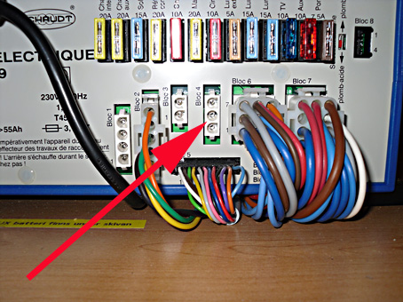

Någon som vet vart det går att införskaffa en kontakt till;
Electrobloc EBL 269 och dess inkoppling utav solpanel?
Tre stiftskontakt, enl Schaudt's EBL 269 inkoppling på "block 4"
se. bif. bild.
Tacksam för hjälp, gärna där denna kontakt går att införskaffa under kommande vecka!

Det er en AMP kontakt, muligens den samme som den vi har som strømforsyning til 3,5 tommers HD i PCer.

Magnus, jag har samma problem, kan inte hitta kontakten. Det är ingen PC-kontakt i alla fall.
Jag har fuskat till det genom att löda en hylsa på kablarna som passar på stiftet i intaget på elblocket (EBL99). Jag är inte nöjd med lösningen och vill ha Schaudts orginalanslutningar, såväl två- och trepoliga. Viktigt framförallt med tanke på eventuella garantireklamationer.
Så låt mig höra om du hittar dem, än bättre köp till mig med!:)

Jag förmodar att det är dessa kontakter ni söker.
Denna typ av kontaktdon köpte jag hos Elfa till min Schaudtladdare i min förra husbil.

Japp Gunnar!
Tre polig sådan och vi är i hamn, Elfa säger du, tack för tipset!
Finns de inte i Landvetter eller hos Forsbergs i morgon, då blir det best. via Elfa.

På min laddare stod det Solcell på den med tre kontaktstift motsvarar block4 på din laddare. Något annat råd vågar jag inte ge dig.

Enligt verkstaden hos Närkescamp i Örebro skall regulatorn kopplas in på den trepoliga kontakten för solpanel. För laddning av bodelsbatteriet är det den nedersta samt den översta kontakten. Man kan få laddaren att växla till bilbatteriet när bodelen är fullladdad genom att även koppla in mittkontakten.

Forsberg i "Kinna" har dessa kontakter kompletta hemma och jag har lagt undan två st. tills i e.m.
Kom på att jag kan ju bif. kopplings schemat för EBL 269.
Där är det enl. sidan 10, 1 + 3 som används in i EBL blocket från regulatorn.
(JvanH, kontakten är således, om allt stämmer, ordnad)
