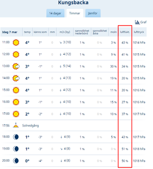

Det är som synes ganska låg relativ fuktighet utomhus. När den luften kommer in och värms upp så sjunker den relativa fuktigheten till ännu lägre värden. Men det kan nog bli kondens just på de kalla rutorna, så någonting som täcker/isolerar dem (på utsidan) kan vara viss hjälp. Eller torka bort kondensen emellanåt, manuell luftavfuktning ;)
