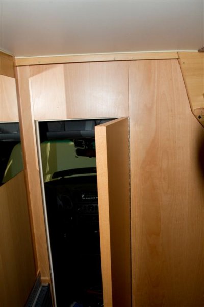

Wintercamper
Tjusig liner, vilken är det?
Denna mer blygsamma konstruktion håller frontrutans insida absolut fri från kondens. Mellanvägg av limträkonstruktion med 23 mm pu-skum som isolering:
