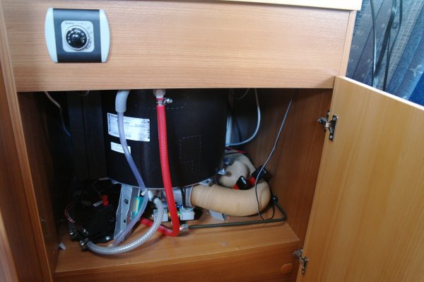

Hej,
kikade just och det är en Traumatic C 6002 årsmodell 2008, tänkte nog att el tillskottet bara ska värma bodelen och inte varmvattnet. Skickar med en bild, det är ju lite små trångt, har sett likadana pannor med el-tillsats så det finns i alla fall.
Tack för dom snabba svaren.
/Per

Hej igen, har kika på Kronings modell 1500, den verkar rätt smart och framför allt ett vettigt pris. Tycker ju att INGENGÖRSTEKNIK VÄXJÖ AB verkar ha en kanon lösning, men kanske lite overkill för oss.
Finns det bara en "varmlufts utgång" på en Traumatic eller ? Om så är fallet så är ju saken biff ! Bara lägga in Kronings panna innan alla rör ut i bilen...efter Truman.
Man vill ju självklart kunna köra med gasolen oxå.
Tack återigen för alla bra input.
