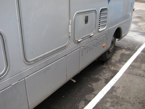

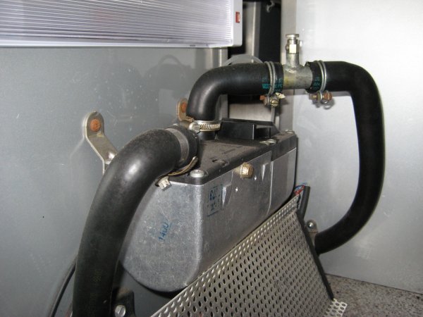

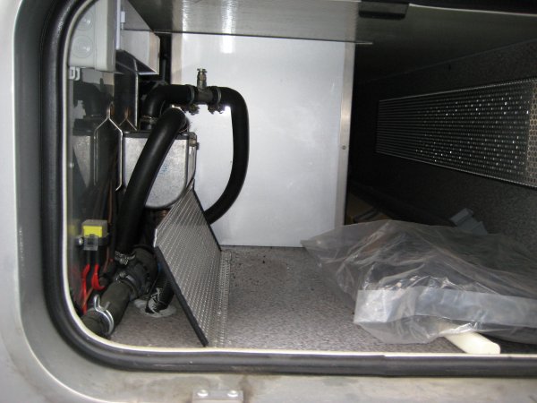

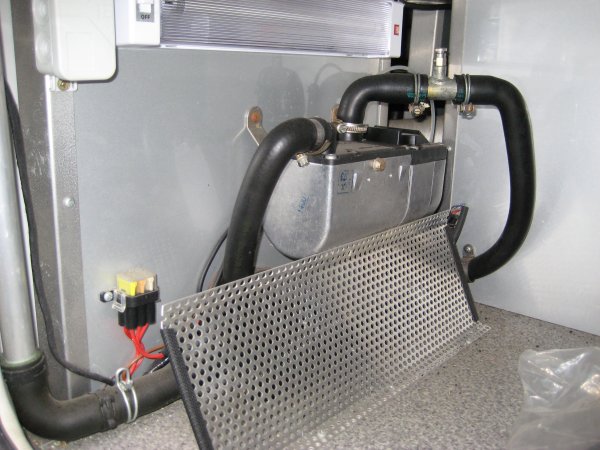

Värmaren är monterad på samma sätt som Jimbo beskrivet, jag skrev tidigare att avgaserna gick ut under bilen det stämmer inte såg nu när jag fotograferade att avgasröret kommer ut på sidan.
Hugos husbilar som monterat värmaren satte den långt fram med motiveringen så långt från sängarna som möjligt, det blir tystare då.
Skall du montera själv och vill se det live är det bara att ringa vi bor ju i Mölndal bägge två.
Hoppas det funkar det är första gången jag lägger in bilder.

Phoenix.
Tack skall du ha för de bra bilderna.Jag ser nu att du bor i Mölndal.Nästan så att jag kunde åkt över till dig !!
//Lars
