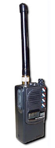

Här finns lite uppgifter och priser på jaktradio mfl.; Commander
Samköp (10 st) ger 10% rabatt, dock ej på nedanstående.
Denna är ej med på sidan men säljs ut för kr 1200,- (ord.pris 2500,-)
och det finns för närvarande 85 ex kvar.
