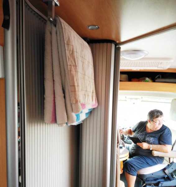

Vi saknade ochså den möjligheten.
Jag monterade en Ikea produkt, GRUNDTAL Handdukssvängel 4 armar - - IKEA men mest för att kunna torka kläder och badhandukar mm.
Tunn gummiduk samt tätmedel vid var skruv, den sitter så pass högt att det inte kommer vatten på den vid duschning.
Jag hade en stadig dubbelväggpanel att skruva fast den i.
Har fäst samma stång med kraftigt kardborreband (Bauhaus). Sitter säkert inte lika bra som med skruv men tillräckligt bra.
Hälsar Kjell
