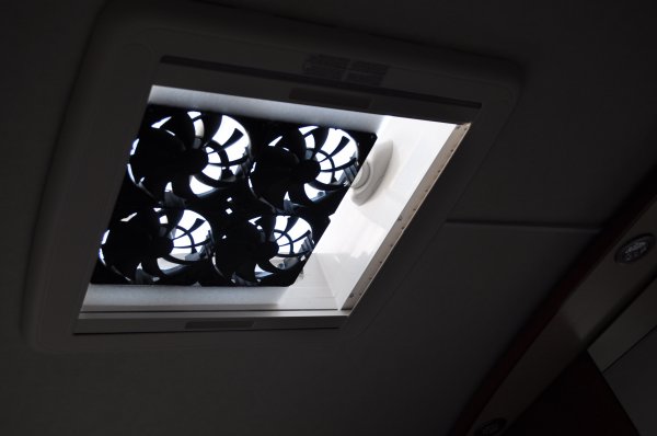

Kenths Gunilla har tjatat på mig att jag skall vara testpilot med att montera data-fläktar i takluckan på husbilen och nu är det gjort.
Till skillnad mot en brummande AC skall detta arrangemang fungera helt ljudlöst men ändå ventilera ut värmen ordentligt en varm sommardag, ge 4-5 graders sänkning på kvällen, motsvarande vad en svag AC kan prestera.
Problemet var just att hitta ljudlösa fläktar och de bästa 140 mm fläktarna på marknaden ger 14 dB med en strömförbrukning på 0,1 Amp, dvs 1,2 Watt.
Är man närmare 60 år så upplevs 14 dB som helt ljudlöst.
Men inte 4 st ihop-kopplade fläktar, då stiger ljudnivå med 9 dB till 23dB och då upplevs det inte längre som ljudlöst för en nära fylld 60-åring, ( möjligtvis för en 70-åring.)
För att lösa ljud problemet monterade jag en kol-potentiometer så vinandet från fläktarna kan regleras. Det behövdes ytterst lite justering av hastigheten för att göra dem helt ljudlösa, i mina öron.
Nu återstår bara att invänta värmen och se om det hela fungerar.
( Funkar det så får Kenth ta patent på min montering )

Det hela började med att Gunilla ville ha mörkt, tyst och svalt hemma i sovrummet.
En fläkt:
Spänning 12 V
Ström 0,04 A
Effekt 0,5 W
Fläkt 800 rpm
Ljud 10 dB
Flöde 74 m3 / h eller 1.200 l / min
Ett gammalt bilbatteri höll spänningen hela sommaren. Till/från med batteriklämma, hemma.
Jag tänkte sätta 4 i takluckan (38cm) över köksdelen som en test, 2W. Till/från via en strömbrytare över bodelsdörren. Den skall ha tre läge; AV - 80% fart - full fart. T.Rantows anordningen är inte fast installerad utan kan enkelt tas ner. Min förbättring där blir att sätta en anslutningskontakt omedelbart intill fläktarna så man kan ta ner dom snabbt.
För den som vill ha in månljuset i sommarnatten finns denhär lösningen.

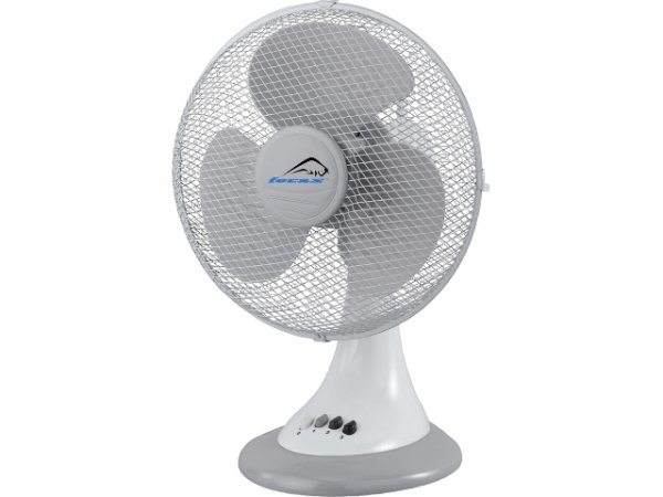

Jag tycker att din lösning ser smart o enkel ut.
Men, hur mycket "sänker" den tempen?
Kan eller har man ingen AC i husbil eller för den delen hemma så brukar en vanlig bordsfläkt eller en takfläkt ge lite upplevd svalka.
Finns det inga sådana tysta på 12V?
typ denna.
