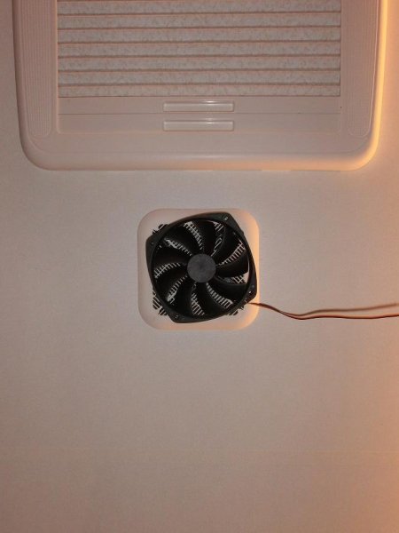

Kenths Gunilla har tjatat på mig att jag skall vara testpilot med att montera data-fläktar i takluckan på husbilen och nu är det gjort.
Till skillnad mot en brummande AC skall detta arrangemang fungera helt ljudlöst men ändå ventilera ut värmen ordentligt en varm sommardag, ge 4-5 graders sänkning på kvällen, motsvarande vad en svag AC kan prestera.
Problemet var just att hitta ljudlösa fläktar och de bästa 140 mm fläktarna på marknaden ger 14 dB med en strömförbrukning på 0,1 Amp, dvs 1,2 Watt.
Är man närmare 60 år så upplevs 14 dB som helt ljudlöst.
Men inte 4 st ihop-kopplade fläktar, då stiger ljudnivå med 9 dB till 23dB och då upplevs det inte längre som ljudlöst för en nära fylld 60-åring, ( möjligtvis för en 70-åring.)
För att lösa ljud problemet monterade jag en kol-potentiometer så vinandet från fläktarna kan regleras. Det behövdes ytterst lite justering av hastigheten för att göra dem helt ljudlösa, i mina öron.
Nu återstår bara att invänta värmen och se om det hela fungerar.
( Funkar det så får Kenth ta patent på min montering )

Kanon tror på det. Om man vill ha ett stort urval är PCB WEBSHOP 2.0 som har störst sortiment på fläktar. Tala med Benny som är en av delägarna.
Sv: Kanske ett tips på att sänka värmen utan AC
En helt lysande idé.
När man läser det här blir man nästan arg på sig själv. Varför har jag inte tänkt på detta.
Jag har ett tag tittat runt på andra fläktar, turbo vent mfl. När det finns en så här enkel idé.
Det här ska jag testa, tack för tipset.
Lysande uppslag! Själv får jag nöja mig med att betala 2-3 000 kr vid inköp av taklucka med inbyggd fläkt. Men det fungerar också utmärkt.

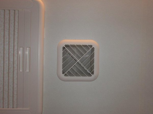

Det hela började med att Gunilla ville ha mörkt, tyst och svalt hemma i sovrummet.
En fläkt:
Spänning 12 V
Ström 0,04 A
Effekt 0,5 W
Fläkt 800 rpm
Ljud 10 dB
Flöde 74 m3 / h eller 1.200 l / min
Ett gammalt bilbatteri höll spänningen hela sommaren. Till/från med batteriklämma, hemma.
Jag tänkte sätta 4 i takluckan (38cm) över köksdelen som en test, 2W. Till/från via en strömbrytare över bodelsdörren. Den skall ha tre läge; AV - 80% fart - full fart. T.Rantows anordningen är inte fast installerad utan kan enkelt tas ner. Min förbättring där blir att sätta en anslutningskontakt omedelbart intill fläktarna så man kan ta ner dom snabbt.
