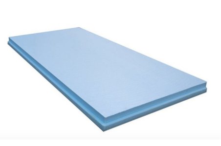

När jag skulle göra saker på taket på vår förra husbil, en Eura Mobil plastis, använde jag två plattor 60 cm i fyrkant. Stod på en i taget och flyttade den andra dit jag skulle stå härnäst. Plattorna bestod undertill av cellplast av den kompakta/stadiga typen med en plywoodskiva limmad ovanpå.
