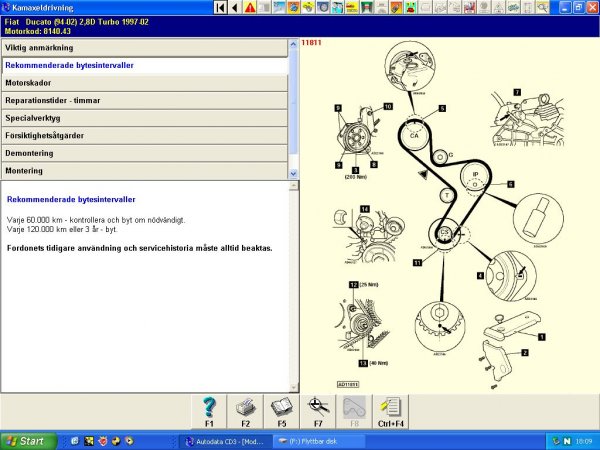

Nu ska jag lägga på lite mer ved på brasan ang. kamremsbyte Fiat!
Var in i det program för inställningsvärden som flertalet icke märkesverkstäder använder - Autodata.
Gjorde en skärmdump där det står att kamremmen på Fiat 2,8 idTD ska bytas efter 3 år.
Mvh
LasseF

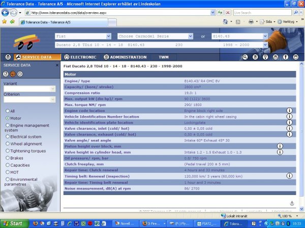

Kollade för säkerhets skull upp ett annat program - Tolerance.
Det ger samma besked.
Fick även se att Tolerance anger samma intervall för 2,8 JTD
Mvh
LasseF
