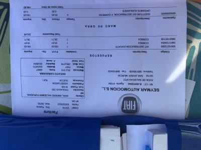

Nu har jag kollat mellan några olika verkstäder ,Inget byte av vattenpump i första bytet.
en Fiats märkesverkstad i Norrland 12000 Kr
en auktoriserad verkstad i Norrland 10800 Kr
en annan auktoriserad (liten) verkstad i Norrland 6890 Kr
en Fiat märkesverkstad i Tyskland 809 Euro inkl. generator och AC remmar
Eftersom Fiat inte ger några garantier på husbilsbyggen, utan den måste ske genom en helförsäkring i något försäkringsbolag, så kan man undra hur försäkringsbolagen ställer sig till en eventuell motorskada om man inte följt Fiats garantiintervall?
Men som någon skrev ett byte var 4-5 år är ju rena rama mjölkkon för verkstäderna
och skall man betala 12000 Kr varje gång är ju vansinne, eftersom vi endast kör på sommaren 800-1000 mil, då blir det dyra mil.
Tror nog vi avvaktar bytet.
