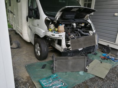

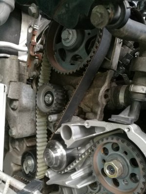

Hej, jag har bytt kamremmen ett par gånger själv. Det du måste demontera är högra innerskärm, hö.kofångarhalvan, grillen, hö.fram strålkastare, expansionskärlet, generatorrem med spännrulle. Och låstappar till kammaxlar och vevaxel behövs. Om du även byter vattenpumpen så måste du ha avdragare till bränslepumpens löphjul och bränslepumpen skall också lossas. Jag har bytt rem själv vart femte år. Senaste remmbyte hade den gått ca 30000km, det var nästan omöjligt att se skillnad på den nya och gamla remmen. MEN var och en får avgöra själv med bytet. Här på bilden senaste gång bytte jag kylare i samma veva när ja märkte att det var ett litet läckage.
H. Kristian
Det är säker enklare att byta om man monterar bort så mycket som du gjort,men en verkstad gör det inte, på min helintgrerade tog man bort hjulet och innerskärmen, samt lossade några delar från den smala motorluckan.
Jo, de blir så mycket enklare, men på en helintegrerad kan man inte montera bort så mycket pga konstruktionen så det brukar bli lite dyrare att byta kamrem på helintegrerade.
