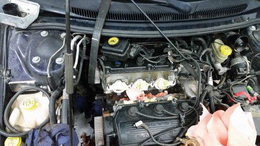

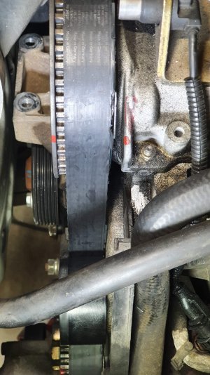

Har du faktabelägg för det du skriver att remmen går av vid start av motorn på vårkanten, låter också som en skröna där fakta saknas
Skröna eller inte, kanske? I mitt fall skedde det i alla fall, dock inte fiat utan en chrysler med mitsubishi v6. Remmen brast direkt vid första starförsöket, när jag sedan demonterade topparna satt 2 ventiler ordentligt fast i styrningarna. Den bilen stog i kallgarage och personen jag köpte den av hade haft i gång den en kort stund några månader tidigare för att flytta den några meter.
På Dukaton upptäckte jag en skadad rem vid sista bytet som skedde på rätt 4-år intervall, remmen hade vandrat innåt pga ett linjeringsfel. Felet i sig har uppstått före min tid och berodde på att 2st brickor saknades under den konsoll som håller löphjulet, alltså en klantighet begången av en mek.
Det intressanta är att jag bytt rem tidigare utan att upptäcka detta eller se någon skada, enda skillnaden är den skadade remmen kom från Skf och löpte på plasthjul, tidigare var det stålhjul.
Hälsningar
Peter
    844,9 KB · Visningar: 88
Hälsningar
Peter
Att ventilerna satt fast beror nog på att remmen gått av orsak och verkan inte tvärtom. Största momentet på kamremmen blir ju vid starten inte när man kör. Mycket vanligt att remmen går av då. och ofta utan att motorn startat utan bara att startmotorn dragit sönder allt när remmen gått av eller kuggat. Att byta en rem på rätt sätt kräver kunskap fingertoppskänsla erfarenhet och att kunna utvärdera alla ingående komponenter så att de inte är skadade vi har ju ett antal hjul en remspännare som måste fungera och friska lager och tätningar överallt.
