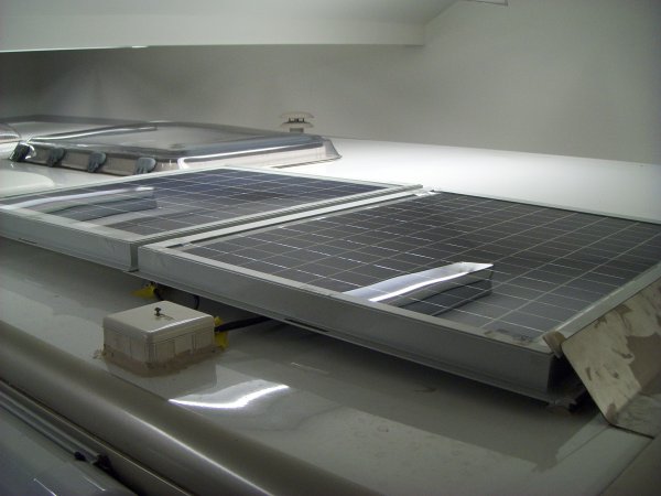

Den funkar kanon men skruva inte fast den utan limma (mindre hål mindre chans till läkage) jag andvände en vanlig tror det var ip65 klass rätta mej gärna ska vara för utomhus eller våtytrymmen jag har satt den så för att kunna komma åt att kanske koppla till nga paneler till annars är ju en bra ide som ngn skrev att sätta den under panel för skydd för solen tror dosan kostade typ 50 spänn i affären

Tack för bilden, det är alltid kul att se hur andra har löst problemet.
Tänkte att den som Kama säljer kanske är mer UV-beständig, annars är detta ett billigt alternativ.
