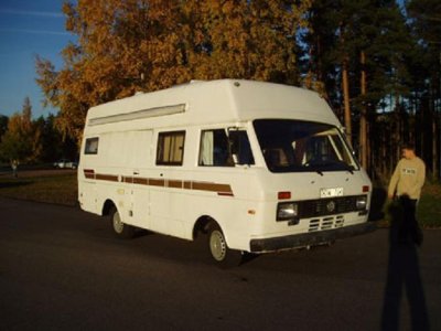

Detta var en riktigt charmig LT 31 -90 som jag sålde för ca 10 år sen.
En duktig pensionär /breddade/ hela karossen så det blev en helt unik historia som folk tittade på framifrån och såg konfunderade ut.
Den hade "allt". Bl.a. luftfjädring.
Nackdelen var /motorn/ 5-cyl. TD, som var just fabriksrenoverad för ca 60.000 kr. Jag bytte olja ordentligt.
Men efter 3000 mil började det slamra lite ibland, som ett lagerljud e.d.
Har sen hört att dessa motorer satt i en del Volvos och inte bra.
Kanske något att tänka på ifall planerna har glidit åt det hållet.
