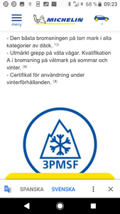

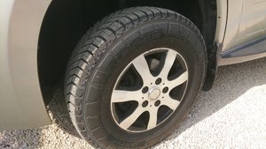

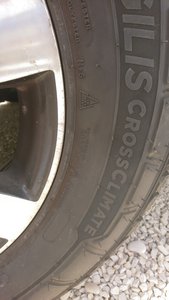

Jag har några bilder på Michelin Agilis Cross Climate.
Visa bilaga 192417Visa bilaga 192418Visa bilaga 192419
Översättning från Michelins spanska sidor.
Krister
Detta skriver Michelin,se sista raden!
Agilis CrossClimate
Säkerhet från tidig vår till sen höst
Ledande i bromstester på torrt underlag
Överlägset grepp på vått underlag: A-klassat våtgrepp
Optimalt grepp på alla typer av terräng
Enastående grepp på snö, 3PMSF-certifierat
Unikt V-format däckmönster med stora mönsterblock och breda spår som maximerar greppet på snö, lera, gräs och grus
Nr 1 vad gäller livslängd
Minst 35 % längre körsträcka jämfört med den genomsnittliga livslängden för konkurrerande sommar-, vinter- och året runt-däck.
Spara i genomsnitt 4 däck per 100 000 km.
Förstärkt och mer robust
Unika sköldar i sidoväggen skyddar mot sidoväggskador
Slitstark gummiblandning, utvecklad ur innovativ lastbilsdäckteknologi
Obs! Ej lämplig för vinterkörning i Norden.
Agilis CrossClimate
