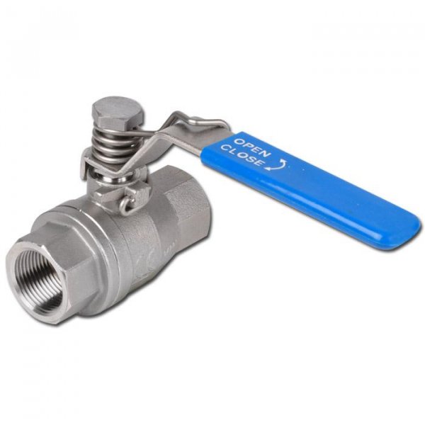

Det här är allvarliga saker! Plötslig död i hemmet på toiletten orsakar inte översvämning men i husbilen kan det få allvarliga konsekvenser. I stället för elektrisk manövrering av vattenpumpen så skulle man ju kunna tänka sig en ventil som är fjädrande stängande, om ni förstår vad jag menar. Själv har jag max. 130 liter i vattentanken vilka alltså skulle kunna strömma ut i husbilen vid plötslig död efter väl förrättat värv under förutsättning att vattenkranen till spolvattnet är öppen!
Efterlyser jag alltså på detta forum en självstängande 1/2tums-ventil (dödmansgrepp) för vatten! Jag har letat på rörfirmor i Sverige och Spanien men jag har inte hittat någon sådan ventil!
Vem vill lämna en vattenskadad husbil efter sig?
Någon rörmokeriintresserad person här som kan hjälpa mig i min stora nöd?

En sådan här skulle väl passa:
Notera död mans grepp som dras med vänster hand!
Notera även mugghållaren till groggen!

Hmprrh! Det verkar som om vissa personer på forumet inte tar den här problematiken på allvar!
Dock ej Sjöberg! Var hittade du den, Jocke?
Sv: Juan Norte och vattentoilettsproblemen!
Jag googlade på "fjäderbelastad kulventil" och när resultaten kom fram växlade jag över till bilder, scrollade ner en stund och vips så fanns den där.
ESSKA.se heter stället och det verkar (efter en snabb koll) sälja över internet.
Hoppas att det kan hjälpa dig.
Här är länken till firman: Kulventil - rostfritt stål - fjäderretur - till PN 64

Nästan 2000 spänn för en sådan ventil! Det var det j.....aste! Jag tror jag kopplar spolvattnet till fotströmbrytaren som jag har till handfatet i stället! Häpp!

Det blir billigare och bättre med en solienoid och en knapp.
Att betala som Jappe skriver ett högt belopp bara för en fjäder som är skillnaden mellan en vanlig kran och denna.
Soleinoid ventilen 22$ på Ebay plus lite kabel och en knapp att trycka på bir bättre och billigaren.
Strömförbrukningen för denna är mycket liten och används bara några sekunder.

Jappe, montera en kulventil vertikalt, borra ett hål i vredet och häng i en tyngd så man måste lyfta vredet för att spola..
Se där en enkel, billig, självstängande kran så GB slipper åka omkring i en vattenskadad bil efter ditt ev frånfälle.
