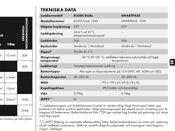

Från DUAL datablad
Laddaren börjar ladda batteriet när matningsspänningen överstiger 13,1 V under 5 sekunder (motorn igång).
Laddaren avbryter laddningen när matningsspänningen sjunker under 12,8 V under 10 sekunder (motorn avstängd).
Frågan är då när bilbatteriladdaren slår till, är det över 12,8 så borde det inte vara ett problem.
En notering, jag är tveksam till om DUAL är lämplig för annat än vanliga blybatterier då jag inte hittar någon inställning för tex AGM!

Jag har funderat på det mycket, utan framgång, ända sedan jag såg att cteks vanliga laddare började få en inställning för AGM. Frågan jag då ställer mig är varför det behövs på deras vanliga laddare men inte för en Dual... Kanske kommer det med så småningom.
Cteks rekommendation är fortfarande att en Dual är lämplig för AGM:
D250S DUAL är en helautomatisk 5-stegs laddare som ger 20A till för 12V batterier på mellan 40-300Ah. Laddaren är IP65 klassad (skölj-, dammtät och godkänd för utomhusbruk), skyddar fordonselektroniken och passar alla typer av blysyrabatterier (Öppna, MF, Gel, AGM). Den levereras med 2 års garanti.
Källa: D250S DUAL
