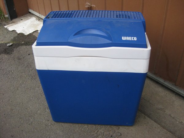

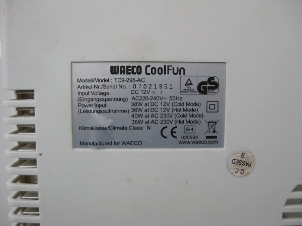

Först ut i den här serien är den kylbox jag köpte för ca 5 år sedan, den användes under en sommar i vår dåvarande resebil, ett bra smeknamn på kylboxen är batterimördaren, det är en enkel kylbox från Waeco och om jag minns rätt heter modellen Mobicool och är av typen Peltier.

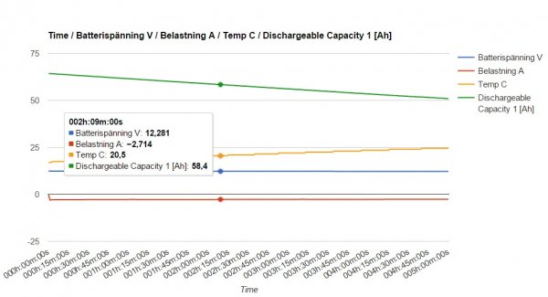

Interaktivt diagram
Förklaringar:
Grön linje: Amperetimmar i mitt batteri
Gul linje: Omgivningstemperatur (ej kylboxtemp)
Blå linje: Batterispänning
Röd linje: Belastning i Ampere
Slutsats:
På fem timmar har kylboxen förbrukat 13,4 Amperetimmar (Ah)
Genomsnitt per timme: 2,68 Ah
Inledningsvis belastade den batteriet med ca 3A och efter fem timmar ca 2,6A.
Tempen inne i boxen startade på 21-22 grader och efter fem timmar var den nere i 13 grader. (har ingen möjlighet att logga det bra)

Tillägg, jag mindes lite galet och modellen heter Coolfun.
En bild på diagrammet, trycker man på länken ovan man kan dra muspekare/finger för att flytta info-fönstret:
