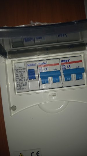

Tillbaka till frågan om jordfelsbrytare som TS undrade över.
Jag tycker att frågan är principiellt intressant, så jag kollade vad jag har för delar i min bil.
Först sitter en 2-polig jordfelsbrytare, därefter 2 st 2-poliga automatsäkringar med kopplade vipparmar......
Det var inte svårare än så tydligen....
(16A-säkringen är sannolikt för värmaren (3 kW) och 10A-säkringen för "resten")
