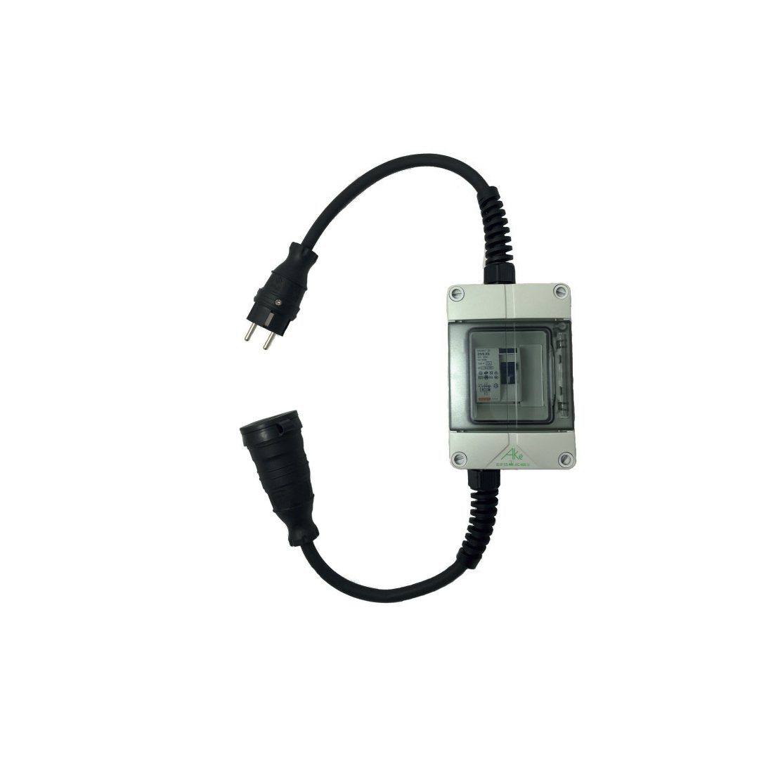

Jeg har disse i min husbil:
Men desværre er dette firma engelsk og derfor forbundet med told og afgift ved import.
Men de burde være mulige at finde andre steder

I så fall letar du efter en postabel jordfelsbrytare av den här sorten
