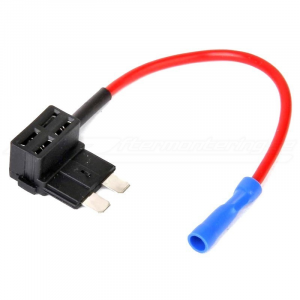

Är det en sån här säkringstjuv du tänker på?

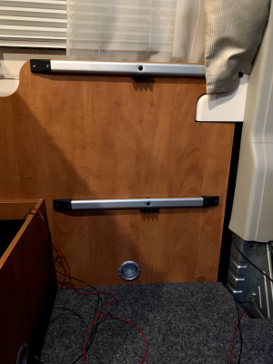

Vägen bakom väggen som bordet hänger på är klar! Jag har tagit bort en smal trälist och den svarta plastkåpan i foten av B-stolpen. Kablarna är dragna. Framgång!

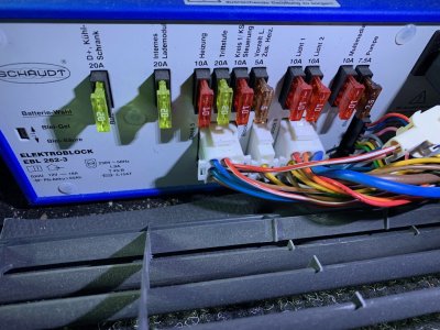

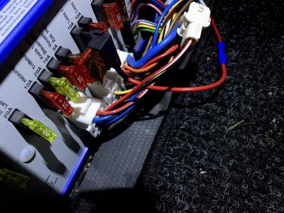

Så här ser det ut i EBL nu. Jag vet inte hur man identifierar outnyttjade kopplingspunkter.
Visa bilaga 214186
Outnyttjade är de kopplingspunkter som inte har någon kabel in. Dock måste du in i schemat för ebl för att se hur de är kopplade internt och om de går att använda.
Visa bilaga 214186
I vår Malibu finns det ingen outnyttjad kopplingspunkt som styrs av manöverpanelens av/på. Se schemat i inlägg 19, övre gruppen. Det finns ev. en i den nedre gruppen (Heater) men den gruppen är kontinuerligt spänningssatt.
Du kan t.ex. göra en avgrening från de befintliga kablarna för Light1 eller Light 2 med någon av de metoder som föreslagits.

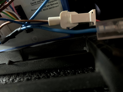

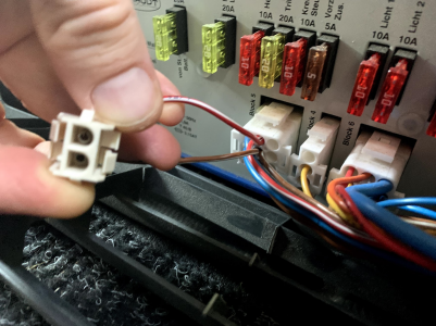

Ny titt på EBL:en. Lyfter på nästet och hittar några intressanta punkter. Kollar igen i manualen och ser att den lösa kontakt jag funnit är kopplad till Block 5, pins 5 & 8, som i EBL 262-3 anges som Circuit 1. Det finns ingen förklaring till vad det är, men den har har kontinuerlig matning (bryts inte av huvudströmbrytaren). Kylskåpet sitter på samma pins.
Det finns också en ledig plats för ett flatstift. Den går till pin 7 i Block 5 och är konstant +matning för trappsteget.

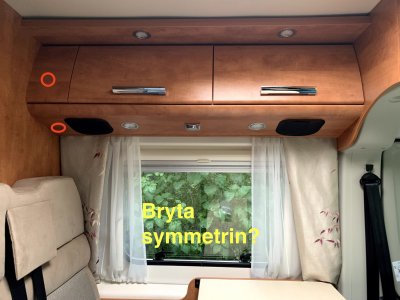

Borrfrossa*!​

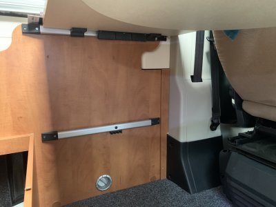

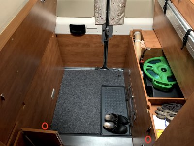

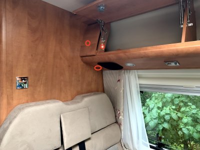

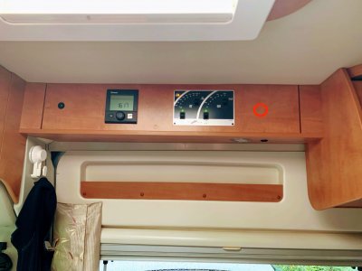

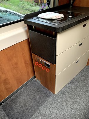

Nu har jag alla prylar jag behöver för att sätta in första USB-uttaget. Verktygen, kablarna, donen... allt ligger ute i bilen. Nu är det bara att sätta hålsågen i panelen.
Tanken på att göra oåterkallelig åverkan på inredningen ger mig kallsvettningar!
Jag har kollat på alla bilder på hbk-forum hur nu andra har gjort och på Malibu-sidorna på carthago-forum för att se hur tyskarna gör. Har inte kunnat dragit någon klar slutsats av allt, men det blir ju hål där man kan fixa kabel.

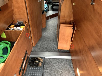

Uttag som ska monteras in:
2x USB-uttag med två portar, ett vid dinetten och ett någon annanstans, t.ex. nära säng.
2x 12V-uttag, ett vid dinetten/kök och ett i garaget, under säng.
Totalt fyra uttag, samma cylindriska form för 29 mm-hål.

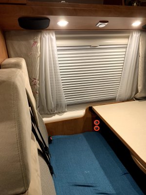

De två första hålen har jag landat i att de bör sitta diskret under bordet. Hyfsat lättåtkomligt ändå. Enda gången de är i vägen är om man är fyra pers i bilen och vill ladda något samtidigt, men även det skulle gå. Kabeln är redan dragen (1,5 mm², men jag byter kanske mot 2,5 mm² för att försörja båda uttagen).
Antar att det är en tröskel man ska över och troligt scenario är att man sen får blodad tand och gör schweizerost av bilen.
Förhoppningsvis går det bra med hålsågen och att den inte flisar upp panelen fullständigt.
* Google ger ingen sökträff på borrfrossa. Men den finns. Jag har den nu.
Visa bilaga 214551
När du sågar med hålsåg, så tänk på att ha en bräda tryckt på insidan av det blivande hålet!! Annars är det lätt att träet fläks upp. Och såga utifrån.

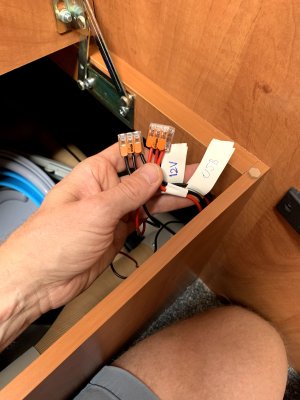

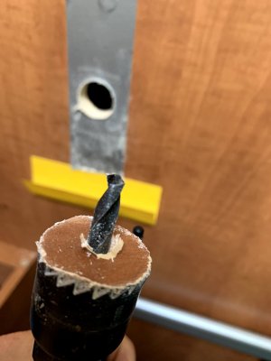

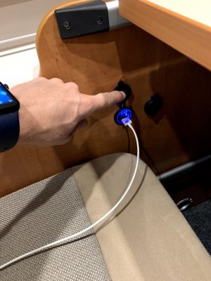

Det har gått bra!
Två snygga hål borrade utan missöde. Silvertejp för att skydda ytan.
Uttagen fastskruvade. Armen lätt rispad efter att ha jobbat bakom panelen.
Kablar uppmärkta.
Drygt 1 meter kabel på 1,5 mm² ska inte vara något problem för den här lasten.
Wago-dosorna var lätta att jobba med och kablarna sitter bra.
Strömtjuven var först ovillig att sätta sig på plats, men det gick bra med milt våld.
Återstår - att hitta annan säkring att tjyva från. USB-uttaget går igång när man slår på strömmen och jag vill att ett avstängt uttag ska förbli avstängt även när jag slår på 12V. Ska bara flytta tjyven till annat uttag på EBL som inte bryts på huvudbrytaren.
Tack för både tekniskt och mentalt stöd!
