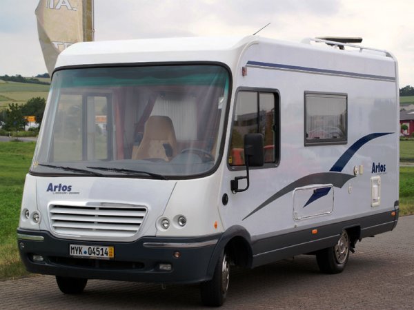

Sv: Jag köpte en Niesmann+Bischoff Arto 59SL idag
Här kommer ett första foto på vår bil, taget precis när vi kört ut från försäljningen vid tillverkaren i Polch.
