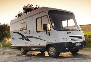

Jag köpte en Niesmann+Bischoff Arto 59SL idag
F.d. 2069
Den är en 2004 som gått 4300mil.
Jag fick tag på den genom försäljning vid Niesmann + Bishoff's eget försäljningsställe vid deras fabrik i Polch (Cloustrasse 1).
Den har all utrustning som går att välja till och den har det kraftigare 18JTD chassiet.
Jag flyger ner på Onsdag morgon och hämtar den.
Jag känner inte till detta fabrikat så bra men det är väl skaplig kvalitet på tysktillverkade husbilar, det verkar dessutom som det ägs av Hymer AG.
Nypriset var på 74700 Euro i maj 2004 och dom begärde 36500.
Hoppas att Vent/Gasolkontrollen på M-Stationen i Uppsala nästa vecka inte bjuder på några trista nyheter, jag har skaffat installations/bruksanvisningar på Panna, Spis & Kylskåp och eftersom de bokat mig för en e.m så måste det vara frågan om en jämförande kontroll.
Är det någon här på forumet som har kunskaper om denna eller liknande.
