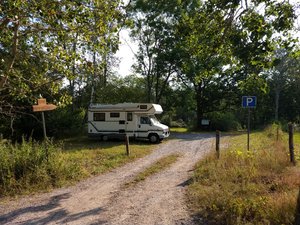

IMG_20190828_093057456.jpg Jag hittade nattläger vid Hycklinge hagar naturvårdsområde utanför Oskarshamn. En liten smal grusväg fram de sista kilometrarna, innan en liten parkering visade sig. Tyst och lugnt, några bilar åkte förbi under kvällen. Vaknade till en solig morgon, när jag gjorde frukost kunde jag följa en hare som skuttade fram lite hit och dit på ängarna. Jag vet inte riktigt vad målet blir idag. Men det verkar som om vart jag än hamnar är det vackert på sitt sätt. Ska ta en promenad och se mig runt lite innan jag styr ut på vägarna igen.

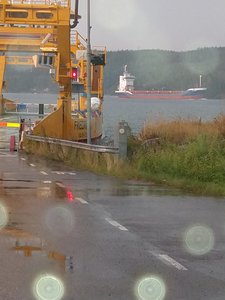

IMG_20190828_184902390.jpg Lämnade hagarna och hittade E22AN igen, åkte inte så länge innan jag blev sugen på kaffe. Såg en "kringla" Stensjöby perfekt för lite kafferast.
Blev lite överraskad av hur fin den lilla byn var, omtalad sedan 1351. Vilket jag kan förstå, trevligt att promenera en liten stund. Åkte vidare till Västervik, litet inköp på Biltema, en liten spetstång. Ena H4 lampan fram hade gått sönder, så jag bytte bägge. Men kabelskorna på anslutningen är lite lösa, så blir inte riktigt bra kontakt.
Tänkte att det blir en bra sysselsättning under kvällen. Att försöka klämma ihop "skorna".
När jag kikade efter att ha handlat lyste bägge lamporna, så då avvaktar jag till senare under dagen. Åkte till färjan vid Stegeborgs slott ruin, väl över svängde jag in till Brevik. Branta backar, hade tänkt stanna några timmar. Men åskan gjorde entré, så tänkte att det är bäst att åka innan regnet gör vägen till lervälling. Vidare färd mot Skenäs färjeläget, när jag väntade på färjan började det blixtra riktigt ordentligt.
Åkte en bit efter att ha kommit över, där jag hittade en liten vägstump att köra in på. Men det kändes inte bra med höga träd och åskan som skickade blixtar runt omkring mig.
Så åkte vidare mot Nyköping, under tiden ringde min bror. Jag har headset, skulle inte prata i telefon annars.
Men det åskade så samtalet bröts ideligen, så vi får försöka prata imorgon. Får se vad imorgon ger, tänkte besöka Nyköpingshus. Blir säkert spännande.
