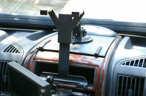

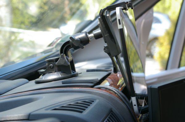

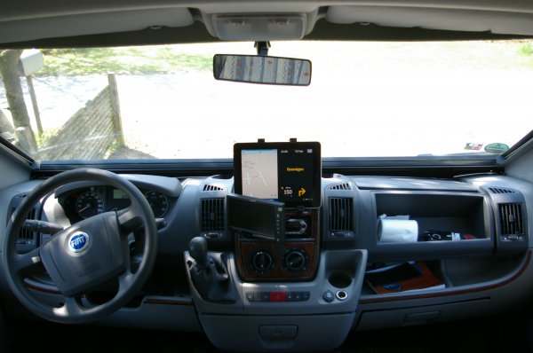

Jag köpte en sådan. Har faktiskt hittat två hyggliga monteringar. En lite högre och en lite lägre. Båda vilar på olika sätt Ipadens underkant mot instrumentpanelen. Jag föredrar den lägre.

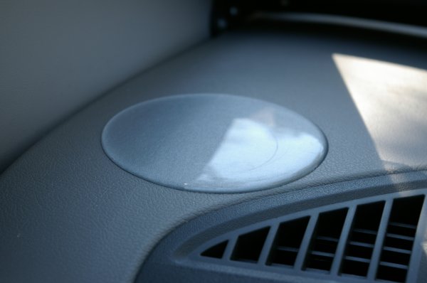

Först klistrade jag ett Hama 90 mm sugkoppsfäste på dokumenthållaren, för sugkoppen. Visar bild nedan på Hamafästet, fast detta är monterat på annan plats, för min Garmin Navigator.
I den lägre monteringen skruvade jag av ratten och skruven till den nedersta ställbara leden och vände leden, "Snäppfästet" i den leden mister då sin verkan men det spelar ingen roll eftersom leden ska ner så långt det går. Expansionen av fästarmarna blir också neråt men de är så böjliga att det går bra att få dit Ipaden utan att släppa på inställningen.
I den högre monteringen är alla leder i fästet intakta. Att jag valde den lägre monteringen var för att jag då kan använda våra invändiga isolerings- och mörkläggningsmarkiser utan att demontera Ipaden.
Vet inte riktigt i vilken ordning bilderna kommer men jag tror det går att se vad jag menar. Jag har inga bilder på den högre monteringen men placeringen blir ungefär den samma men ca 5-6 cm högre. Ipaden vilar då ovanför det lilla facket istället för inuti.

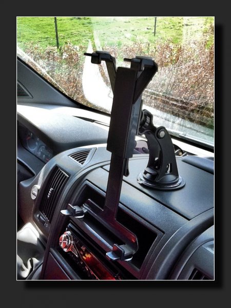

Jag letade i skrotlådan och fann en annan sugkopp och även en platta och bytte som på bilden.
På så vis blev det lite stadigare. Jag försökte till att börja med att sätta sugkoppen i fönstret men
det blev inte riktigt bra pga iPadens storlek.
Tack vare ditt tips blev det bättre och stadigare och som du nämnde vilar hela ekipaget i facket på instrumentbrädan.
Bilden tagen med iPads kamera och appen HDR Pro.

Plattorna köpte jag hos Conrad. (Conrad - online shop för teknik, elektronik och innovativa idéer) Den benämns "HAMA ADAPTERPL.SUGSKÅL, 85 MMSJÄLVHÄFT" och har artikelnummer: 370540
Det här fästet är av plast och följsamt även om underlaget inte är helt slätt. Det presenterar ändå en slät yta som sugkoppar har lätt att fäst på.
