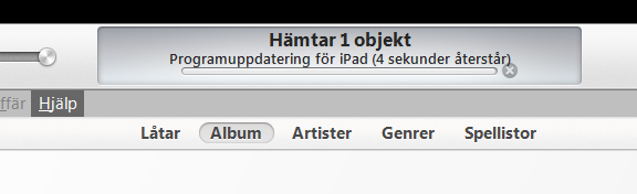

Till användare av iPad/iPhone som ännu inte uppgraderat till iOS8.
  • Starta iTunes på datorn och lägg in den senaste versionen, det dyker upp en påminnelse om detta inte är gjort.
  • Koppla ihop dator och iOS-enhet.
  • Välj först säkerhetskopiering.
  • Välj därefter leta efter uppdatering.
  • Uppdatering klar efter 10-25 minuter beroende på datamängd.
PS! Det brukar finnas en och annan bugg så det kan vara klokt att vänta 10 dagar på 8.01.
Jag har också märkt att det kan löna sig att starta om enheten efter uppdatering för att på så sätt läsa in hela operativsystemet från grunden. Inte olikt Windows.

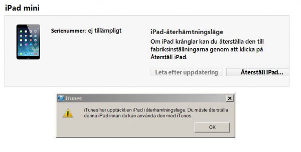

Jaha, nu var 33 minuter till ända och då dök äpplet upp igen på skärmen!
Vad gör jag nu? Paddan verkar oåtkomlig!
Det här är det enda jag kan åstadkomma:
Snart får jag en aortakollaps

Sv: iOS 8.0
Problemet även för mig när jag uppdaterade min ena iPad direkt tillsamman med en halv miljard andra som var heta på gröten är att jag försökte skynda på proceduren vilket medförde att jag måste återställa allt. Därefter kunde jag använda min säkerhetskopia som tack och lov var ganska färsk.
Jag lärde mig av misstaget och med mina andra enheter var det aldrig några problem.

Sv: iOS 8.0
OK! Jag klickade på OK och då fick jag igång den igen, tyvärr med 8:an installerad. Ett himla krångel att få in ställplatsbilderna i Poiviewern m.m. igen men även det gick till slut. Är det någon sorts arbetsterapi som Apple bjuder på; det verkar ta mycket tid att hålla paddan i form.

Sv: iOS 8.0
Uppdaterade min iPhone 5 i går! Trodde jag! Efyer uppdateringen lyser bara det vit "Äpplet". Det lyser till batteriet är tomt. Jag har provat att hålla in On/off kappen + Hem knappen. Men hela tisen kommer "Äpplet" tillbaka. Vad är nästa steg?
/Lennart
Se till att ladda batteriet och håll därefter inne knapparna ännu längre så får du upp bilden på kabeln som visar att du skall koppla upp dig mot iTunes på datorn.
När du är kabelansluten är det ingen risk att få batteritorsk och du kan i lugn och ro installera ny version och återställa alla inställningar/appar till den senaste sparade säkerhetskopieringen.
