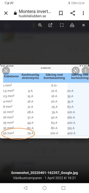

Nu får du verkligen förklara dig... För i den andra tråden hänvisar du till en professionell firmas beräknings tabell.. Och sa att till 1500w inverter behövs 70mm² anslutningskabel
Men nu svarar du ju inte utefter den tabellen... :swoon:
Skulle du följt tabellen så skulle det ju här bli med lite huvudräkning en kabel på 52.5mm²... :rolleyes:
Kopia på tabellen som du hänvisar till
