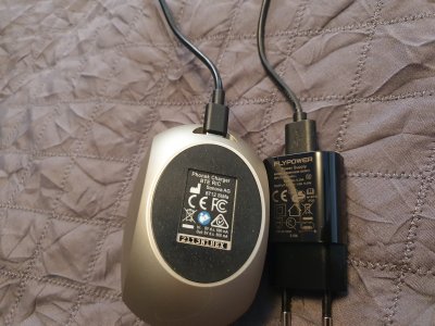

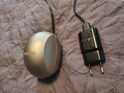

Monteras egentligen in för att min bättre hälfts hörapparater ska kunna laddas, på hörcentralen så sa dom att man måste ladda i 230V uttag, idag har jag granskat hörapparatens laddstation och funderar på om man inte kan koppla in en vanlig USB-laddare på 5V/1A., men eftersom jag inte törs riskera att dom slutar fungerar så får jag väll köra via invertern.

Ja det där är ju en vanlig USB laddare som hör till apparaten. Den där USB sladden kan du istället plugga in i vilken USB biladapter som helst som lämnar minst 1A.
