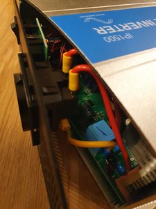

Växelriktaren ser bra ut.
Men kollar lite på den inuti verkar uttaget sakna jord. Ingen kabel ansluten inuti till uttaget.
Ingen plint för jordanslutning från bilen finns att ansluta till på höljet.
Jag kan ha sett fel.
På bilderna är inte jorden inkopplad så du ser inte fel.
Köpte invertern och genast skuvade jag upp den för att kontrollera om jorden är ansluten, i verkligheten är det inkopplat och sen finns det jordanslutning i höljet.
