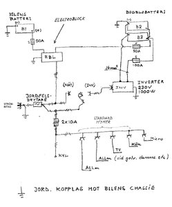

Så här har jag kopplat min inverter.
1.
OBS!! Arbete i starkströmsinstallationer kräver Behörighet.
2.
Installationen rekommenderas inte om man har AES kylskåp, då väljer skåpet att gå på 230V när invertern är på.
Fördelen med att manuellt byta mellan (Nät) och (Inv) är att du på ett säkert och godkänt sätt blockerar invertern att gå mot nätet.
Sedan är det viktigt att slå på invertern innan du kopplar på lasten, (sparar invertern).
/Lars

Så här har jag tänkt att koppla in en inverter med hjälp av en fempolig växlande strömställare (från ELFA):
Här visas normalläget där invertern inte är inkopplad. Kylskåpet får ström via strömställaren medan batteriladdaren ständigt är inkopplad på 220V-intaget. När strömställaren slås om matas 12V (via ett kraftigt relä) till invertern, 220V matning till kylskåpet bryts, likaså intaget för 220V utifrån där batteriladdaren är inkopplad.

Sv: Inverter baklänges
Jag har tänkt mig en 600W inverter, möjligen en 1000W. 12V i brytaren är egentligen bara spänning till ett relä (som jag inte iddes rita ut). ELFA har en byggbar brytare som klarar 16A per modul. Varför inte 12V i samma brytare?
Så här hade jag tänkt det!
Vet inte vad du har tänkt använda för typ av relä, men strömmen till invertern blir över
100A om invertern är på 1000W. Kablarna till invertern ska vara korta och mycket grova för att minska effektförlusterna. En inverter suger batteri!
Det bör vara ett proffs som gör installationen för att undvika elolycka eller brand.
Hade en egen konstruktion med ett 3pol 2vägs växelströmsrelä som i viloläge var anslutet till invertern och drog relät när 230VAC anslöts och kopplade då in nätspänningen. Hade en 300W:s inverter själv då.
Batteriladdaren var ansluten till ett separat uttag direkt på 230VAC intaget.
Detta för att undvika "evighetsmaskinen".
Ta de försiktigt
Lars-Olof
Om jag minns rätt så skall reservkraft som inkopplas i befintligt nät enligt starkströmsföreskrifterna vara försett med två kontaktorer som förreglar varandra med tidsfördröjning så att det är omöjligt för strömmen att nå ut till nätet. Man kan nog jämställa en inkoppling av en inverter med reservkraft i det här avseendet.
Sedan blir en kontaktor för 120A dels ganska stor dels drar den mycket ström för att hålla kontakttrycket. Tillsammans med de andra reläerna som du ritat det så påverkar du också erforderligt effektuttag från invertern.
Innan ni börjar koppla, kolla er inkoppling av kylskåpet. En del har AES skåpen kopplade till EBL för att jämföra 12/230V
Förresten varför bryta bort 12V, den bryts i samband med att du stänger av invertern. Styr funktionen med att slå av och på invertern när du ej behöver den.
Av ovanstående anledning har jag valt den säkra och godkända metoden av inkoppling.
