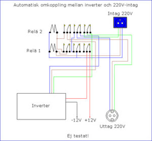

Om du använder samma relä till att koppla mellan inverterns 220 utgång som kopplar 220 intaget till bilens 220 så kan inget hända. Dvs att reläet måste vara draget för att du ska få 220 i bilen och när det faller kopplar du in din inverter till bilens nät.
För att inverterns 220 inte ska dra reläet måste du ha ytterligare ett relä vid intaget som bryter bort det första när ingen ström är ansluten utifrån.
1.Du kopplar in din 220-sladd.
2.Reläet 1 får nu 220v och drar.
3.Det drar relä 2 och 220 från invertern bryts.
4.220 släpps på till bilens system.
5.När du drar ut din sladd faller båda reläena och kopplar då in invertern.
Måste kanske rita upp det för att det ska bli riktigt.
Vet inte om jag tänkt rätt, vad tror du?

Bra ritning Hi Life!
Då måste man slå till invertern manuellt.
Min tanke var att vända på det så att inte invertern belastades med reläspolen.
