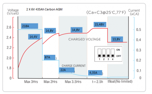

Tror du verkligen på att generatorn skickar 200A till bodelen?
Ja, om batteribanken är tillräckligt urladdad, så kan det kanske bli så under några minuter.
Jag räknar dock med runt 150A under ett par timmar i alla fall.
(jag har en separat generator till bodelsbatterierna, den generatorn "ser" endast bodelsbanken)
