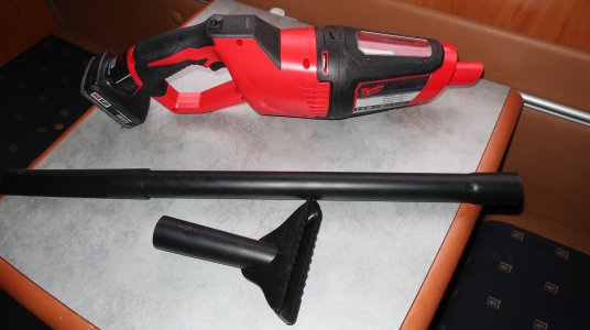

Verkar till att vara mycket grejande för att få en dammsugare att gå när man fri campar. Jag har löst det som på bilden, men nu har jag ju en mindre bil.
